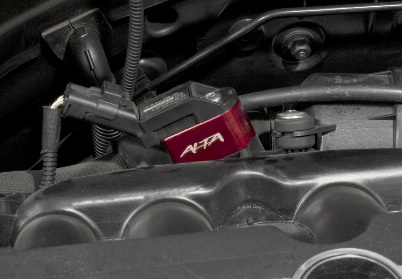

Pessoal,
Vi hoje que quem tem o manômetro que faz a funçao também de Vacuometro, pode instalar o adaptador forge no sensor MAP, aquele que fica embaixo do box do filtro de ar. Assim vc consegue utilizar as duas funçoes do Manometro simultaneamente.

Também estou pesando em instalar uns manômetros, o do turbo e o hallmeter, inicialmente.
Gostei dos da Prosport, série EVO - http://prosportgauges.com/" onclick="window.open(this.href);return false;
Quanto ao adaptador do turbo gauge, tanto o da Forge quanto da Alta indicam a instalação sob o sensor MAP, aquele do coletor.

vou ter que colocar um T lá porque a Blow Forge já esta utilizando o adaptador, mas tinha visto na Net instalado na pressurização também, o adaptador é igual.
