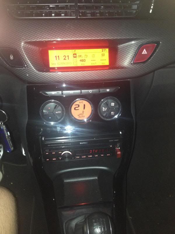

eu instalei um kit 2 vias bravox, um sub slim amplificado falcon x200 embaixo do banco do motorista e um dvd retratil napoli 7968 com gps, tv digital, etc. Eu sei que napoli la é lá essas coisas, mas foi minha unica opção para ter gps e tv digital que eu tinha no meu antigo carro. faço questão desses mimos. Um pioneer com as mesmas funções desse napoli iria sair 1000 reais a mais. E gostei muito do napoli, é rapido e não ficou devendo em qualidade. liguei o kit direto nele e toca sussa. ficou uma delicia, e tenho todos os recursos de uma central multimedia com o dvd.

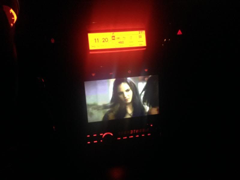

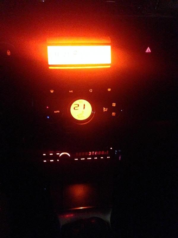

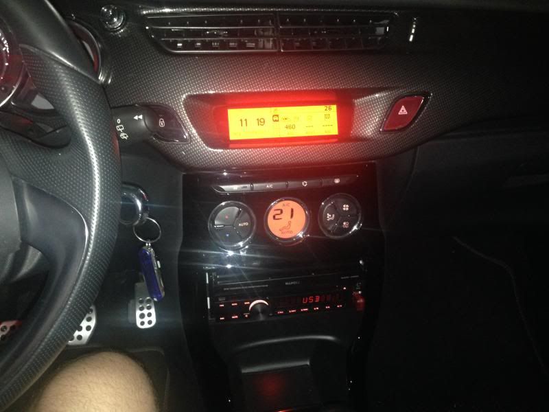

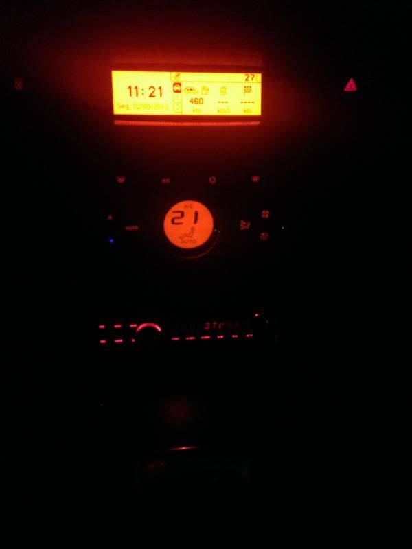

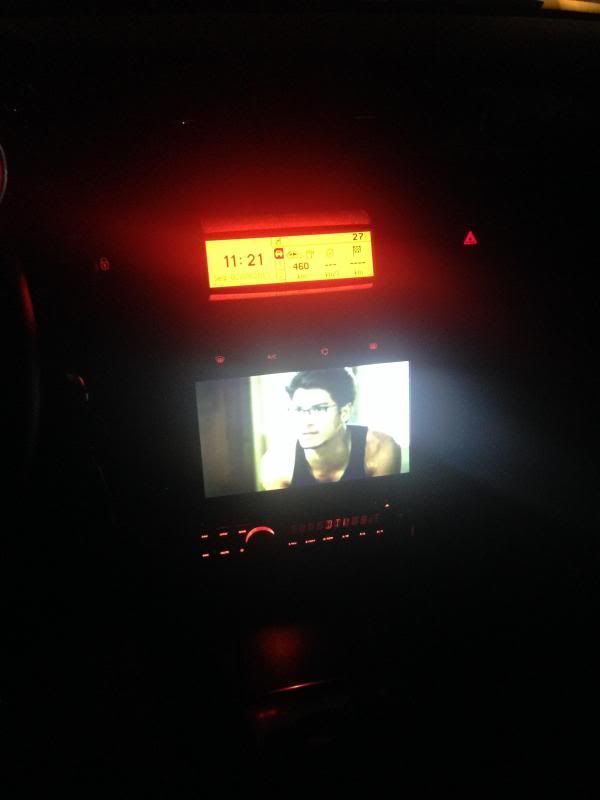

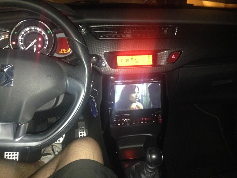

Seguem as fotos.
O dvd funciona em modo dual zone, por exemplo pode navegar no gps enquanto toca pendrive, rádio dvd, tv digital, etc.
funciona com a tela fechada, por ex vc coloca um dvd, tv digital, etc mas quer ouvir só o audio, ai é só fechar ele que ele continua funcionando normal, com a tela fechada. a cor do display dele é exatamente igual ao do painel do ds3, ele funciona com interface para continuar a ter comandos no volante. roda video pelo pendrive. pra mim ele ta sendo muito util, e a imagem dele é top.
Ah e lembrando que não precisou puxar cabo pra bateria não, o sub e o kit 2 vias sao ligados direto no dvd.
E a interface é da FAAFTECH modelo FT-CAN-WIRE

quanto custou o napoli? e as funções do computador de bordo. "o menu" que antes era acessado pelo aparelho de som. tem como acessar agora?

O napoli que comprei é deste vendedor http://produto.mercadolivre.com.br/MLB- ... B493695350" onclick="window.open(this.href);return false;pimenta escreveu:quanto custou o napoli? e as funções do computador de bordo. "o menu" que antes era acessado pelo aparelho de som. tem como acessar agora?
As funções do computador de bordo funcionam tranquilamente, da pra zerar, ir pra viagem 1 e 2, consumo instantaneo, etc. e com a interface mantem o comando do som no volante.
