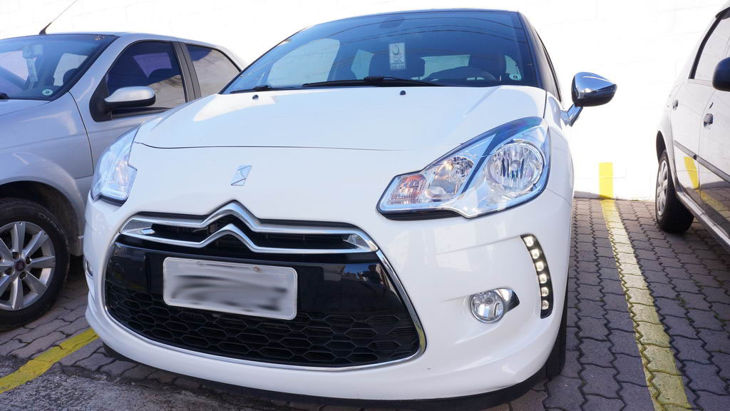

Bom dia pessoal,
Depois de quebrar um pouco a cabeça pra interpretar o PDF do gringo, consegui entender. Segue um tutorial um pouco mais didático.
Agradecimentos especiais ao safeno por ter postado o PDF do gringo e ao rthahira que tirou algumas dúvidas e me ajudou a interpretar o PDF.

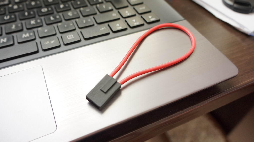

O que você vai precisar:
- Um porta-fusível - R$0,50. Comprei no Mercadocar aqui em São Paulo. Quem for de outra região pode encontrar em lojas de som automotivo
- Dois conectores de derivação – R$0,60. Comprei na Multi Comercial na Santa Efigênia. Quem for de outra região deve encontrar isso em lojas de eletrônica. Na foto abaixo são dois modelos, o azul tem a canaleta mais grossa do que o vermelho. Compre o com canaleta mais grossa porque os fios são grossos
- Um fusível de 5A - R$1,99. Tive que comprar uma cartela com seis fusíveis de variadas amperagens só por causa do de 5A
- Um alicate de ponta fina
- Um alicate de corte
- Fita isolante

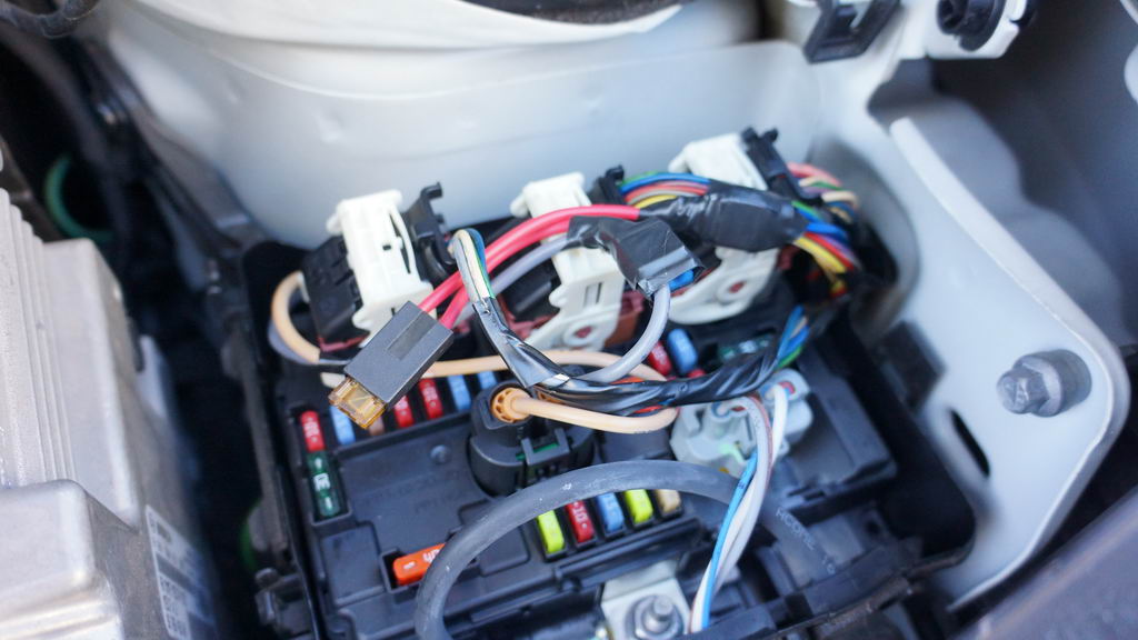

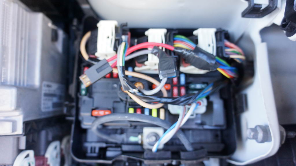

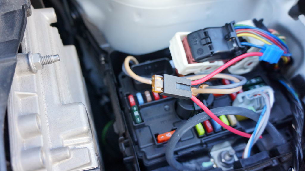

Vamos as fotos e aos passos:

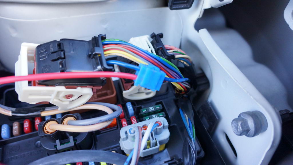

1º Desligue a bateria do carro. Não é mandatório, mas é bom prevenir.
2º No compartimento do motor, abra a caixa de fusíveis (em vermelho). Para facilitar, tire a capa do módulo da ECU (essa do lado da caixa de fusíveis).
3º Nosso objetivo é esse fio azul com a seta, no conector do meio
4º Para soltar esses conectores, abaixe essa travinha preta circulada na foto abaixo e abaixe esse peça branca

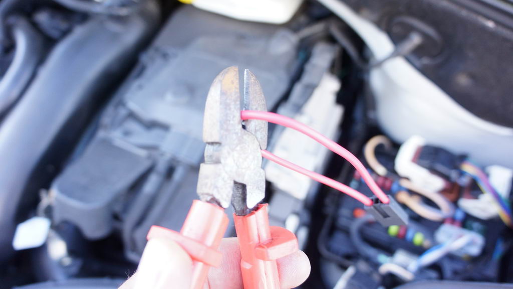

5º Corte o fio do porta-fusível:

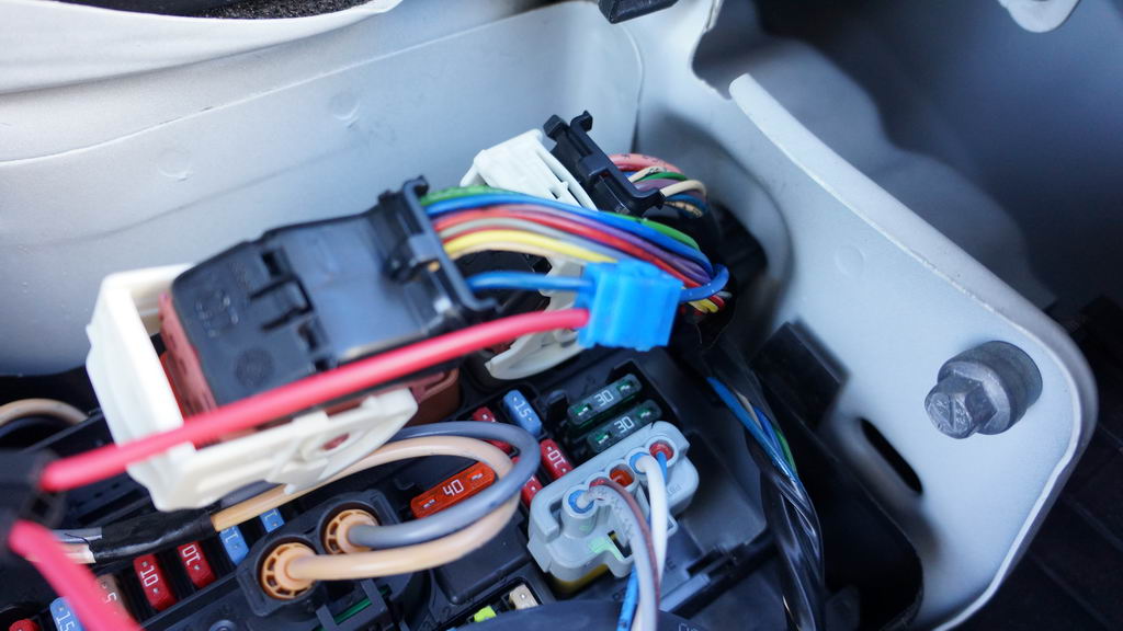

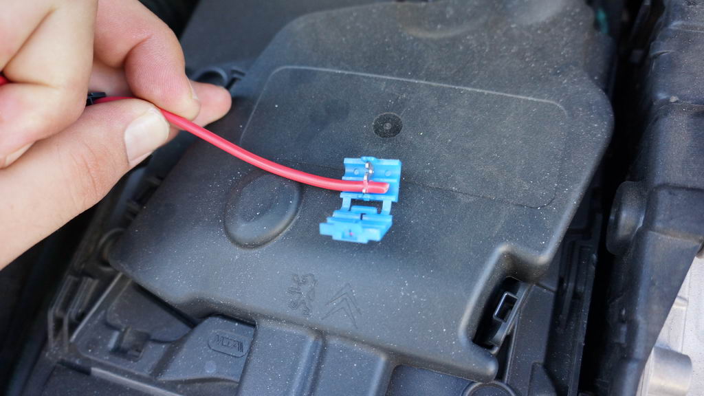

6º Com a ajuda do alicate de ponta fina, coloque uma das pernas do fio do porta-fusível no conector de derivação e aperte o fio contra o contato (dica: coloque esse na canaleta de dentro)
7º Faça a mesma coisa com o fio azul - o lugar é meio ingrato por ser apertado e não ter muita folga pra puxar esses fios, mas com paciência vai
8º Coloque o fusível
9º Isole com fita
10º O mesmo procedimento se aplica à outra perna do fio do porta-fusível, mas esse você deve ligar com o fio cinza, conforme foto abaixo
11º Fita isolante nele também
12º Conecte os plugues de volta e ligue a bateria

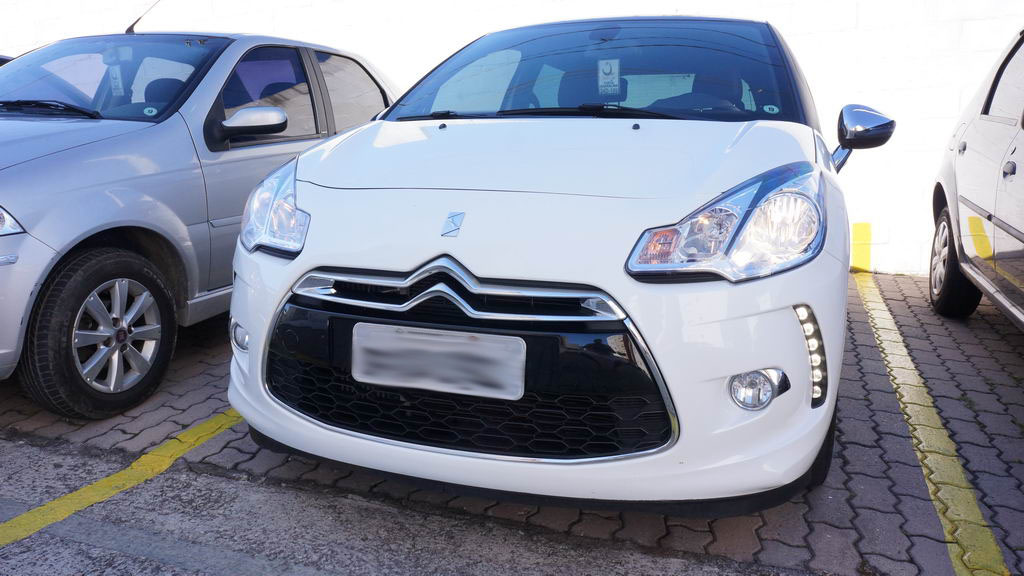

Resultado final:
Faróis desligados
Lanterna ligada
Farol baixo
Farol alto
Tudo
