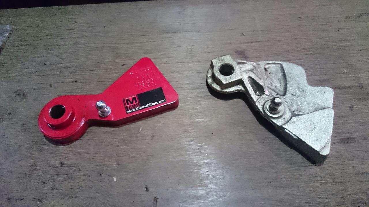

Nesse final de semana Eu e o Lincão instalamos em casa mesmo o shoft Shift nos carros.
pra quem quer um cambio mais curto, bem legal o resultado recomendado a instalação é um pouco mais dificil do que o manual diz... mas se conhece um pouco de mecanica e tem espaço da para fazer em casa.

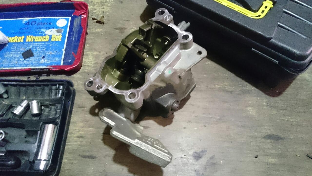

Somente para complementar um pouco o que o Felipe já disse - se você gosta de mecânica e tem um pouco de intimidade com ferramentas é uma instalação que dá pra fazer em casa, com alguns detalhes que vou relacionar abaixo utilizando o manual oficial da Short-Shifters.
O manual de instalação completo você encontra aqui - https://static.webshopapp.com/shops/031 ... -shift.pdf" onclick="window.open(this.href);return false;

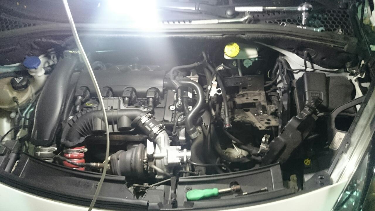

Primeiro detalhe: para ter um acesso decente ao local do seletor, tiramos a bateria, o suporte da bateria e tivemos que deslocar um pouco a BSI.

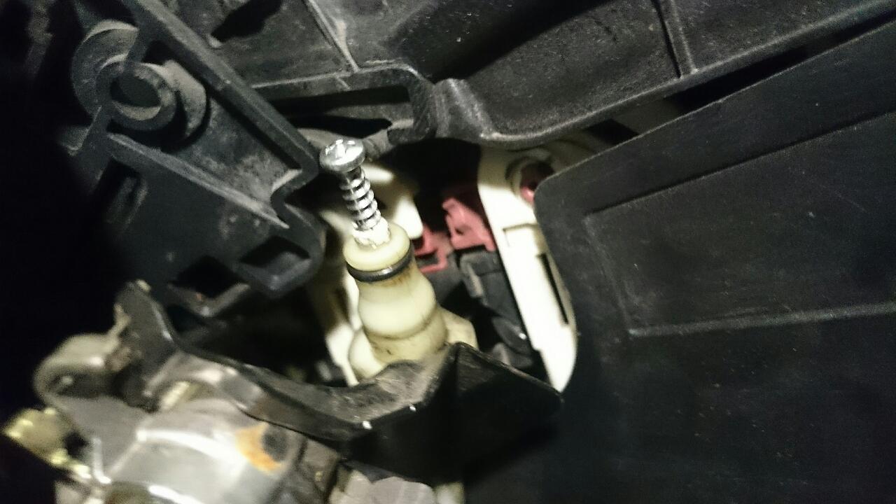

Segundo detalhe: esse grampo #2 da foto do manual - você não precisa tirar ele completamente, basta puxar um pouco pra cima. Ainda nessa parte do manual, ele diz para você, com um alicate, travar a linha do fluido do câmbio - no nosso carro isso é impossível porque essa mangueira é rígida (se você forçar com um alicate a mangueira vai quebrar). A nossa SUPER SOLUÇÃO foi desconectar a linha de lubrificação e colocar na ponta um parafuso com “veda rosca” pra impedir o vazamento do fluído (um pouco vai vazar, mas não tem problema).

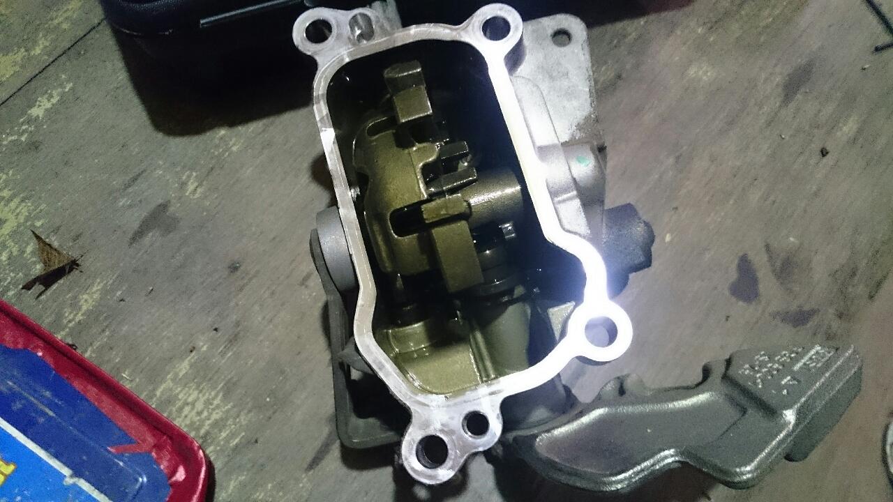

Terceiro detalhe: o módulo do câmbio é preso por quatro parafusos. Dois deles (assim como o conector) você só vai conseguir tirar por baixo do carro (tirando o protetor de cárter).
Quarto detalhe: o que prende o seletor na caixa de câmbio é um pino (na verdade são dois pinos, um dentro do outro). Essa parte é a mais trabalhosa porque esses pinos foram feitos para NÃO SAIREM DE LÁ, então com um martelo, algo pontudo (usamos ponteiras philips de uma parafusadeira), força, batidas certeiras e paciência você irá conseguir tirar esses pinos. Para colocar eles de volta, primeiro coloque o pino grande e depois o pequeno (que vai dentro do grande).
Algumas outras fotos:
