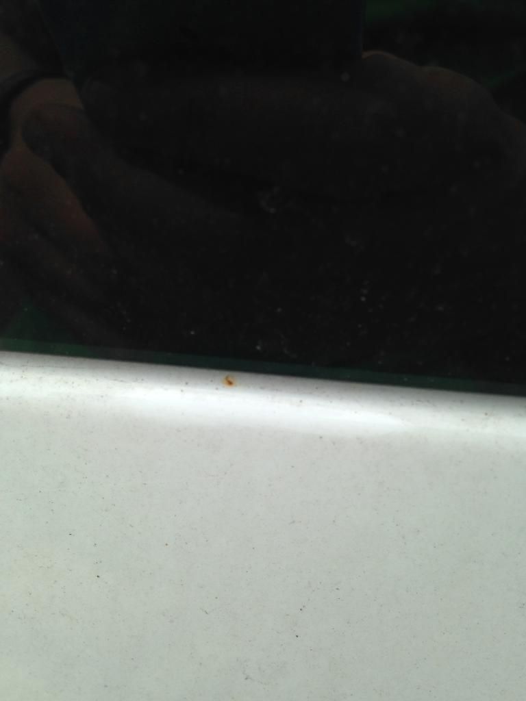

Galera, com a crise hídrica de SP, deixei meu DS3 sem lavar por quase 3 meses, e neste fim de semana levei o branquinho pra lavar e enquanto eu aguardava ser atendido, comecei a reparar de alguns detalhes do carro e pra minha surpresa, identifiquei diversos pontos marrons ou avermelhados por todo porta-malas e laterais próximo ao vidro do passageiro e um ponto no capô e até mesmo no parachoque que é de plástico .
Na hora fiquei em choque, pois parece realmente ser indício de pontos de ferrugem. Já deu aquele desânimo.
Peguei uma flanela e consegui remover alguns destes pontos com MUITO custo, então fiquei na dúvida se isso são pontos de ferrugem ou algum outro tipo de contaminação.
Completo 5 meses com o carro e já são 3 visitas a CSS e mais agora este possível problema, estou bem chateado.

Provavelmente deve ser contaminação por algum agente externo.
Acredito que deve ser bem difícil esses pontos terem partidos da própria pintura.
Seria interessante você usar uma clay bar ou algo que limpe e descontamine mais profundamente.

Pois é, pensei na clay bar e em acionar a garantia também.ferrante escreveu:Calibre,

estranho essa "ferrugem", normalmente aparece no lugares onde há solda e não no meio da carroceria, e no plástico?!
Concordo com o pessoal que deve ser algo externo que contaminou a pintura.

Fmiglior escreveu:estranho essa "ferrugem", normalmente aparece no lugares onde há solda e não no meio da carroceria, e no plástico?!
Pois é, fiquei bem encanado, acho que antes de levar na concessionária, vou em uma dessas empresas especializadas em polimento e cuidados com o carro para ter um pré-diagnóstico.
Achei muito estranho que esses pontos apareceram também no parachoque que é de plástico! Bizarro
Só de pensar na possibilidade de precisar pintar o carro me dá arrepios.
[]s

Ferrugem no plástico?????! Acho que não ein! Vai dar um trato na pintura que deve resolver tudo isso! Deve ser mais simples do que o imaginado!

Isso não parce ser ferrugem. Se fosse, viria de dentro para fora, mas na foto percebe-se que foi algo que caiu e ficou alí de forma abrasiva. Se fosse ferrugem, ao tirar, você chegaria na lata e teria um buraco na pintura.
Deixar de limpar a pintura por muito tempo é arriscado mesmo.
Passa um clay bar da Meguiar's no carro todo e depois encera legal a cada 6 meses para ficar protegido.

isso é contaminação, provavelmente uma clay bar de jeito, só usar pressão moderada e lubrificar bem para não danificar a pintura com riscos

Valeu todos que responderam, comprei um kit com claybar pra ver se da jeito, depois posto aqui.
