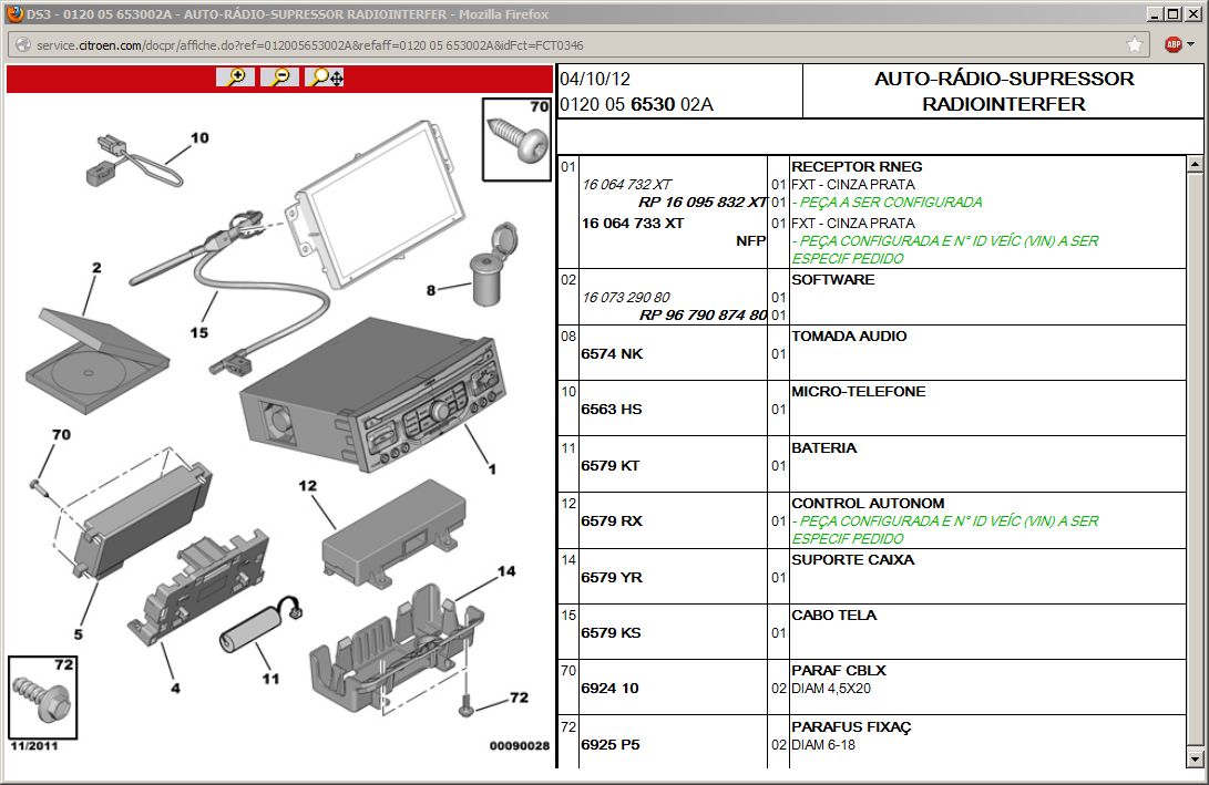

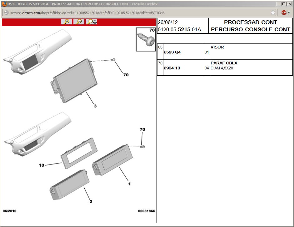

Usando como base o DS3R que estava no Salão do Automõvel deste ano, temos as seguintes peças (os part numbers são válidos em qualquer lugar do mundo):
Unidade controladora do som:
Tela:
Mapas do Brasil e Argentina:
A descrição do conjunto está como "RNEG". Não sei se esse é um nome genérico para todo sistema multimidia+navegação da Citroën. O filipe411 colocou o RNEG do Aircross no C4 dele...vou falar pra ele dar uma passada aqui e dar uma olhada.
Sei que não ajudei muito...rsrsrs
Tela:
