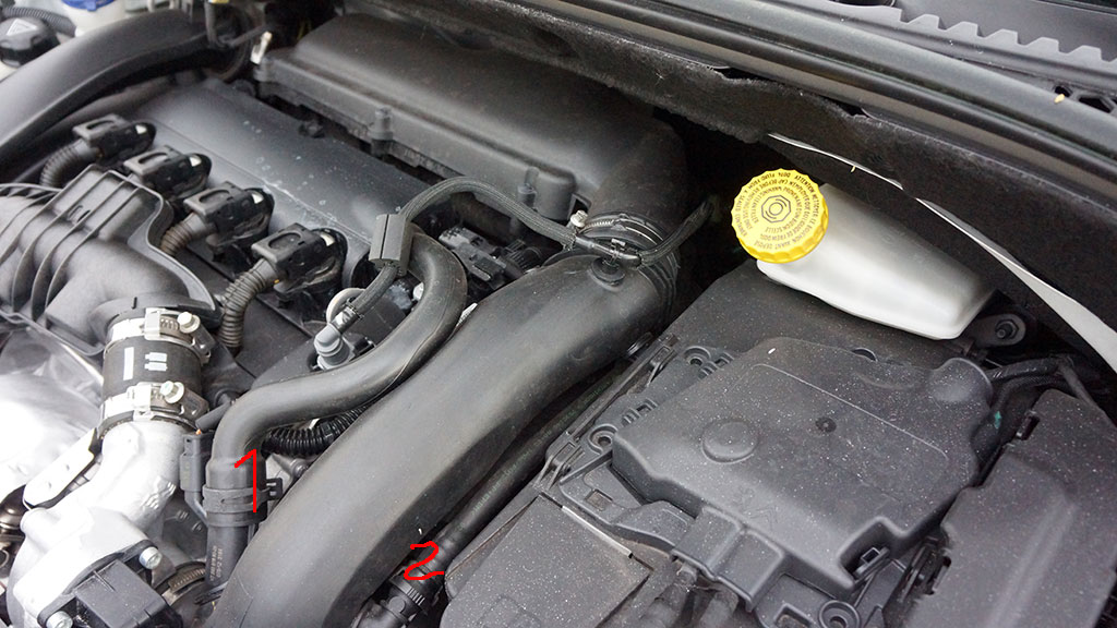

- Na imagem abaixo, alguém sabe me dizer a função dessas duas mangueiras (numeradas com "1" e "2")?

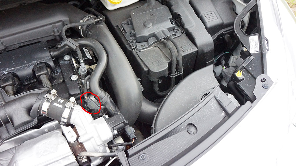

- Na imagem abaixo eu destaquei um sensor, alguém sabe pra que ele server?

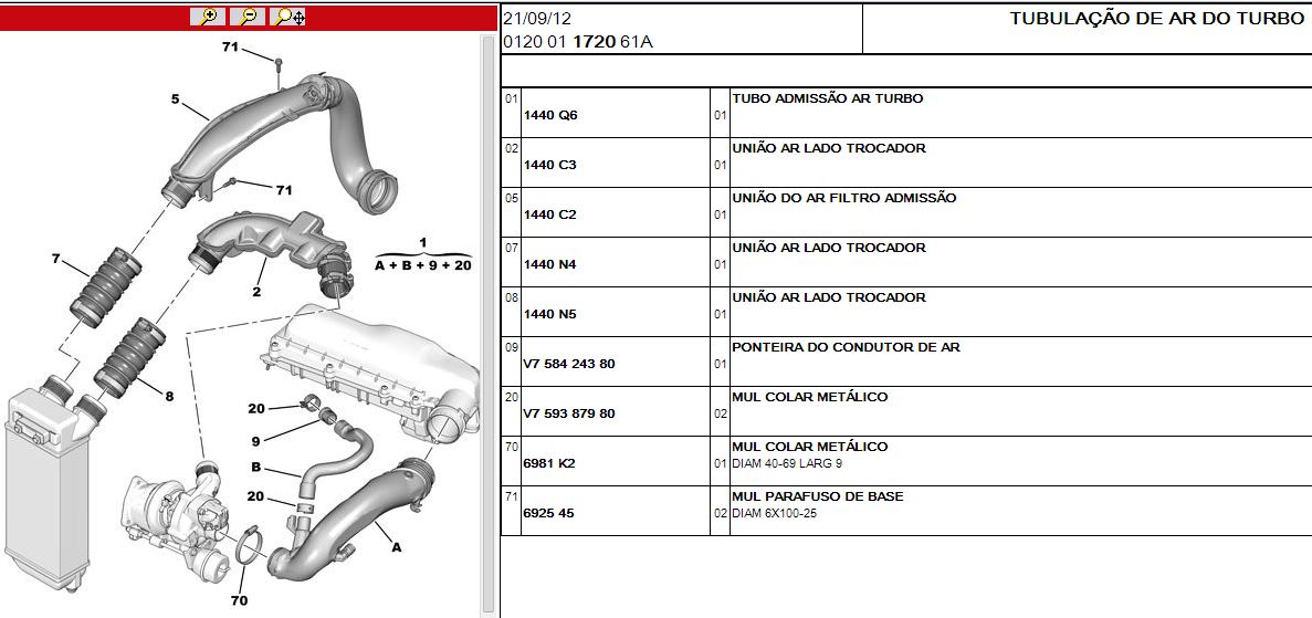

O diagrama da admissão do Service não ajudou muito a identificar essas peças:

É o sensor de umidade. No intake forge ele é eliminado, mas já que vai fazer um pode encaixa-lo. Mas acho que o projeto com uma mangueira de boca de turbina, dá para adaptar tudo. Tem também essas oficinas ai de são paulo que fabricam kit turbo (Ancona, SPA turbo), que podem fazer este trabalho.
O Kit forge chega aki por uns R$ 1.200,00 com os impostos, mas acho que os caras ai não terão dificuldade em adaptar algumas mangueiras de silicone aos sensores e filtro.
Abs,
Ronaldo
