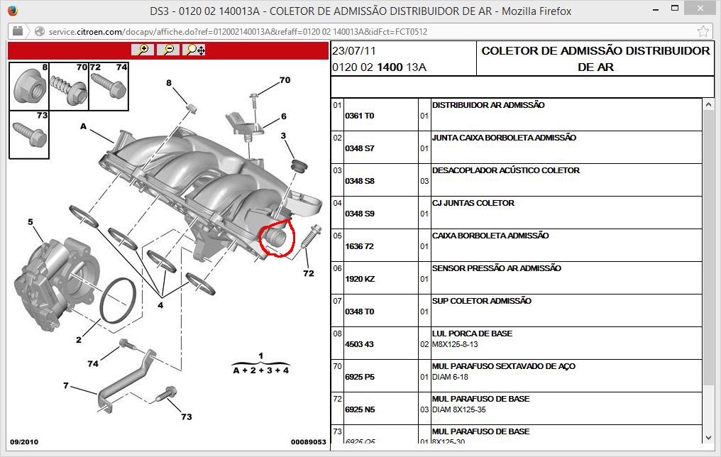

Sobre o ar quente, li os parâmetros de injeção para teste e a temperatura do ar estava a 46 graus (creio que essa temperatura é a de entrada de ar no coletor de admissão - sensor item #70 no diagrama abaixo - antes de chegar ao cabeçote ou na TBI). Vou fazer a mesma medição novamente antes e depois do projeto pronto para ver se houve aumento da temperatura e colocar na ponta do lápis se vale a pena ou não.
Filipec, essas duas mangueiras - você sabe a função delas?
A mangueira #2 tenho quase certeza que vai para o coletor de admissão (circulado de vermelho no diagrama abaixo). Se for isso mesmo ela não precisa fazer parte do Intake, podemos coloca um "filtrinho" (desses de respiro de óleo) à parte nela.

Só pra deixar registrado e pra manter uma linha de raciocínio.
Pelo jeito, a mangueira #1 é de retorno de vapor de óleo (PVC - Positive Crankcase Ventilation, ou Ventilação positiva do cárter):
