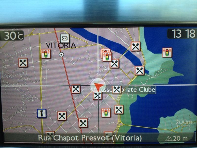

Eu e o Luiz Filipe estamos trabalhando na base de radares e posso dizer que o funcionamento é muito bom mas.... ta dando um baita trabalho pois ele não usa o sistema normal como outros... lat e log... ele trabalha com sistema UTM (transversal universal de Mercator).. alem disso divide o mapa em quadrantes... e até agora só apanhei a parte de converter a latitude ta quase OK mas longitude to longe....
A parte de criar o arquivo e importar para o EMyWay já esta OK.
Aqui alguns testes que fizemos, até agora criando 1 a 1 na mão que da um baita trabalho.
Aqui os testes de alguns pontos em Vitoria e em SP. e como eles aparecem no mapa.
Esse é o aviso na tela... fica bipando e piscando mas é configuravel se vc quer q ele apite só quando estiver acima da velocidade, apite toda vez ou só quando estiver em alguma rota do GPS. e com qual distância começa a apitar.
Com relação a Ajudas... Aceito claro! se alguem conhecer de calculos e georeferenciamento... o problema é explicar hahaha li umas 100 paginas de um forum frances e atualmente tem um Russo nos ajudando.
