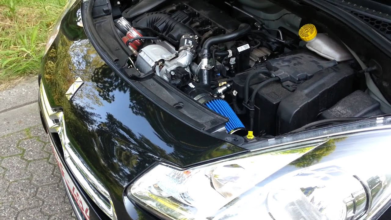

sabem onde encontro filtro esportivo com CAI e alguém sabe me explicar qual a diferença dele ante um K&N "comum"?

O CAI significa Cold Air Intake. Em tese você usa um tubo para conseguir captar mais frio de alguma região do cofre. Na minha sincera opinião, como o cofre do DS3 é mais quente que o inferno, não terá muita mudança nem onde achar esse ar mais frio, mas ainda sim você terá um filtro de ar esportivo, menos restritivo. Na prática você terá um barulho maior do ar sendo sugado e também deixará o carro espirrando. É o conjunto do tubo e filtro azul abaixo:

Vou colocar esse com CAI, pelo barulho que gosto muito. Só mais uma dúvida (boba, rsrs), se eu colocar esse, a ligação fica "direta" e não preciso usar o filtro de ar "normal" que fica quase lá traz mais??

Exato. É um ou outro.
Se colocar o filtro cônico pode até remover a caixa do filtro de ar / tubulação que não tem problema.
