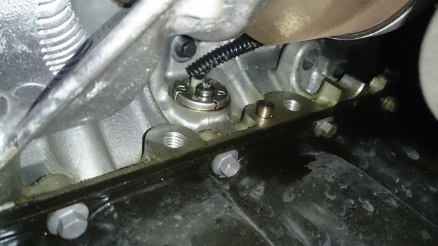

Àqueles que fizeram a substituição do sensor, ao suspender o carro para a troca do óleo (15.000km), o mecânico percebeu que estava vazando (muito pouco) óleo pelo local onde mexeram para realizar o serviço da troca do sensor.
Não sei se foi problemas apenas com o meu, mas fiquei de levar o carro na CSS.
Abrç,

Segue foto do que mencionei...
Na CSS falaram que vão substituir a peça que faz a vedação. 7 a 10 dias para chegar. :|
