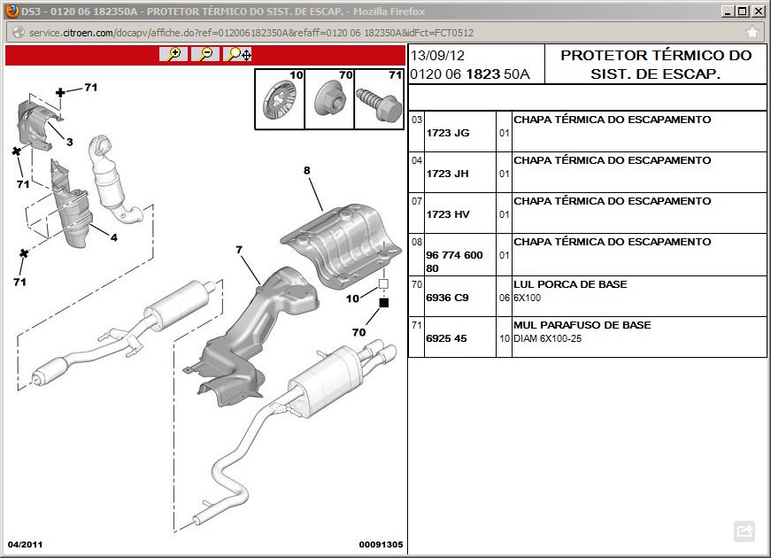

Re: Defeito Ds3
Boa tarde Rommel!
Que zica, em!
Quando você for pegar o carro, seria muito bacana se você pudesse pedir ao mecânico da CSS pra ver qual a peça que veio faltando no seu carro.
Pelo diagrama do escap, creio que é esta peça #8 (96 774 600 80):
Nós poderiamos colocar esta informação como item do checklist de compra.
Que zica, em!
